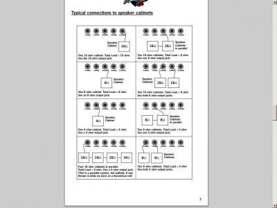

Hola compañero pues como cada bafle tiene 16 ohms y supuestamente estaran en paralelo, debes conectarla a 8 ohms.
Espero que te haya servido de ayuda, saludos!
punksforever
por el 14/04/2014
Gracias por responder tan rapido!! ;)
El problema es que cada bafle tiene 16 ohms, conectados en serie serian 32 ohms, conectados en paralelo serian 8 ohms, la duda que tengo es que al tener 2 salidas de 8 ohms si puedo conectar solo en una los 2 bafles en paralelo y no perder rendimiento en el ampli.
elrock
por el 14/04/2014
Claro esque los has de conectar en 1 salida de 8 ohms, ya que cada bafle es de 16, y al estar en paralelo la impedancia total se reduce a 8 ohms.
Corresponderia a esto:
Z = 16 ohms cada altavoz / 2 altavoces = 8 ohms
Por tanto es correcto y no le quitarias rendimiento al ampli. Saludos! :)
punksforever
por el 14/04/2014
Gracias de nuevo Angelribera, me daba un poco de mala espina que el cabezal tenga 2 salidas de 8 ohms y yo solo utilizase una, no soy muy "experto"
y por eso he pedido ayuda de profesionales, no queria cargarmelo o que no suene como debe de sonar.
Esta misma tarde voy a dar un poco de guerra a los vecinos que ya llevan un tiempo sin escuchar Rock del bueno jejejeje....
Un saludo!!
elrock
por el 14/04/2014
De profesional nada jaja por cierto, tu ampli tiene 2 salidas de 8 ohms por si quieres conectar 2 pantallas 2x12.
jeje pues bien que haces, lo mismo haré yo ya que hoy tengo los trastos aquí en casa :rock:
Un saludo compañero! :)
punksforever
por el 14/04/2014
Por si alguno tiene las mismas dudas que yo, he encontrado esto:
