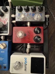

Hola,
Hacia tiempo que quería probar un compresor. Ha caído este en mis manos. Lo tengo el primero de mi cadena de pedales, justo el primero desde la guitarra. La verdad que mejora y mucho los limpios. Pero me ha pasado algo raro, y es que si no lo tengo encendido empeora el sonido de mis pedales de overdrive y distorsión. Si lo enciendo me quita pegada con estos pedales y si lo apago me sonaban peor.
¿Es esto normal? ¿Este pedal compresor puede llegar a modificar el sonido de otros pedales estando apagado?
Si alguien lo usa a ver si me puede ayudar a saber el motivo

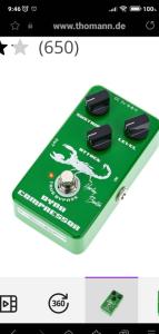

ToniPod
por el 18/04/2025
Si es el Joyo no debería modificar el audio si el pedal está apagado , es truebypass.

ToniPod
por el 18/04/2025
#3 Yo tenía el Joyo que se supone que está basado en ése y era completamente transparente apagado.

ToniPod
por el 19/04/2025
Pues el Joyo si lo és.
Es curioso que el MXR no lo sea.
