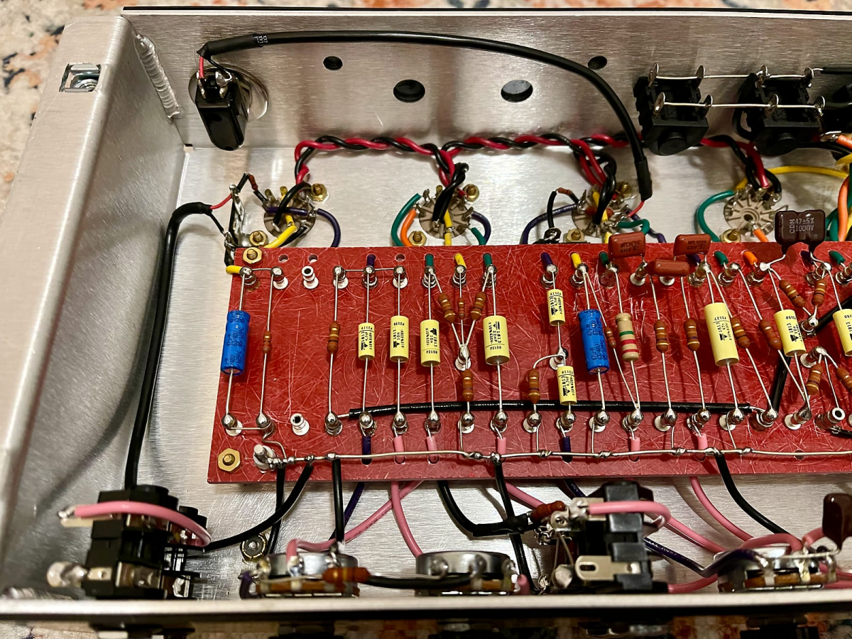

Pues eso que quiero pillar alambre de ese que es como el de las resistencias que guardamos todos para los jumpers. Estoy haciendo el pcb ahi a cachitos soldados el de la foto, y leches lo quiero bonito.
Tambien se ven en utilidades como masas depotenciometros en amplis... osea tiene que venderse
Enlace o nombre conoceis para su busqueda

Siempre puedes pelar el hilo rígido, no creo que utilices tiradas muy largas.
Yo utilizo éste:

#2 Si tambien lo pense que tengo algo. Ostia y ahora que lo pienso tengoun poco de cable de algodon de los potes habria quedado en plan retro MOHO de eso :D.
A ver si alguien contesta lo mismo se hacen asi la gente que hace los amplis punto a punto con cable pelado estañado

A mí lo que me gusta hacer es con el exceso de patas de capacitores o de diodos hacer los "jumpers", creo que nunca he ocupado uno tan largo, aparte queda más estético porque si usas cable alambre, al pelarlo muchas veces se dobla y ya no queda tan estético :D

Para hacer puentes y uniones de poca longitud, conviene tener una cajita donde guardar, el sobrante de los filamentos de las resistencias. Normalmente se cortan y desechan al montarlas y soldarlas en la placa.

yo lo compro del bazar asiático. Venden unos rollos de acero galvanizado ( no se oxidan con los años y conducen bien ) que van desde 0.5mm de diámetro hasta lo que quieras. Normalmente lo suelo pillar entre 0,7 - 0.8. saludos

El acero galvanizado se suelda bien?
Yo me sumo a la pregunta inicial.... Siempre tengo una bolsita llena de las patillas que corto, pero cuando quieres hacer un jumper largo, o una pcb con el metodo pad-per-hole siempre pienso que debe haber un sistema mejor que ir empalmando trozitos.

Para dejar tramos rectos de un alambre, lo que yo utilizo es un tornillo de banco y unos alicates. Pelo el hilo, si es necesario, en tramos de 25 ó 30 cm, aprieto uno de los extremos con el tornillo y con los alicates pego un tirón desde el otro extremo, de manera firme pero lo justo para que no se parta.

ME imagino que se lima donde sueldas para quitar el baño, me acuerdo cuando soldaba con electrodo el gas verde que salia al quemar el galvanizado :D.

No sé si compré el rollo que tengo aquí, pero se suelda bien:
https://www.banzaimusic.com/Silver-Plated/
Aquí también hay:
https://www.tube-town.net/ttstore/silver-plated-copper-wire-1-2-mm-3-m.html
Si lo encuentras más cerca, mejor.
