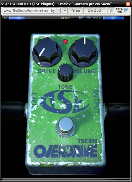

TSE808 v1.1: Su función es comprimir un poco la señal de entrada y ecualizarla. En cuanto a la ecualización, deberá descargar un poco de graves la señal de entrada para conseguir un sonido definido y deberá descargar de agudos para que la distorsión no suene chicharrera.
Para conseguir esto los settings son:
Gain: Al cero. La función del tubescreamer aquí no es meter distorsión así que lo ponemos al cero.
Tone: Al gusto. Es el control que se encarga de eliminar los agudos "indeseados" (lo pongo entre comillas porque depende de gustos).
Volumen: A la mitad está bien así que lo dejamos así.
Otros controles destacables son:
[Slide IN]: Se trata del volumen de entrada por llamarlo de alguna manera. Podemos aplicar ganancia de entrada o atenuación según queramos. Yo lo suelo subir un poco pero vamos, al gusto.
[Botón 2x]: Es un botón que selecciona la frecuencia de muestreo interna del vst. En cristiano esto se traduce en que cuando se encuentra en 2x hay menos calidad pero menor consumo de CPU y cuando se encuentra en 4x hay más calidad pero el más consumo de CPU. Si el PC lo permite lo ponemos a 4x.
[Slide Q]: Otro slide que determina la calidad. Si el PC lo permite, lo ponemos al máximo.
Captura de pantalla del mío:

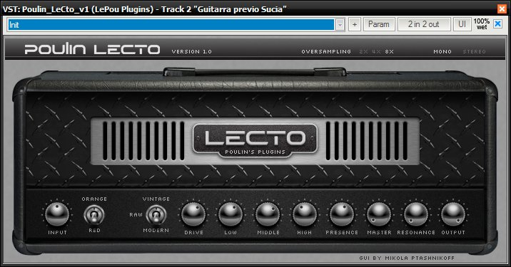

Lecto: Es un previo emulador de un dual rectifier y se encarga de la amplificación propiamente dicha.
Tiene dos modos generales (orange, red) y dentro de cada uno de ellos, otros 3 modos (raw, vintage, modern) por llamarlo de alguna manera. El raw es un limpio-sucio, el vintage es una distorsión generosa y el modern es para dar caña de la buena. Teniendo en cuenta esto, selecciono el canal red-modern con estos settings:
[LEFT]Aquí la cuestión es ajustar al gusto huyendo de los ajustes extremos. Como curiosidad, los tres últimos controles están ajustados bastante al extremo... Eso es así por el tema del simulador de pantalla que voy a usar (el mercuriallcab). Si vais a usar impulsos de convolución, la configuración por defecto de estos potenciómetros (todos a las 12) es correcta. Si vais a usar el mercuriall como voy a explicar ahora, el resonance tiene que estar al mínimo, el output al máximo y el master inicialmente al mínimo.
Por último tenemos unos botones que se llaman oversampling. Es lo de la calidad que he explicado antes, así que no me entretengo aquí. Si podéis, lo ponéis a 8x.

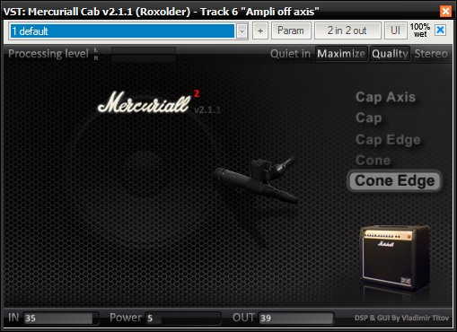

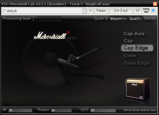

Mercuriall Cab v2.1.1: Se trata de un simulador de etapa de potencia + un simulador de altavoz con diferentes posiciones de micro. Lo que voy a poner aquí son las nociones básicas para configurarlo. Para más información de para qué sirve cada cosa, recurrid al manual.
Estos son los 3 que tengo yo puestos en paralelo. Los pongo en diferentes pistas y los uno entre sí con el tema de los envios, etc.
[LEFT]La ciencia para configurar este efecto es la siguiente: Arriba a la izquierda sale una cosa que pone processing level. Según le entra señal al cacharro el processing level es como un vumetro que comienza en rojo y acaba en amarillo cuando está a tope. Pues bien, la idea es que no llegue a la zona amarilla.
Cómo se configura entonces? Ponemos una instancia del mercuriall a continuación del lecto y el tse (ya previamente configurados o preconfigurados) y vamos incrementando el master del lecto MUY DESPACITO. Cuando hayamos incrementado el máster del lecto dos o tres puntitos angulares, al mercuriall seguramente le llegue suficiente señal como para quedarse a espuertas de entrar en la zona amarilla, momento en el cual estará preconfigurado ;)
A partir de ahí será tantear con las posiciones del micro y con los slides de power y OUT para modelar el sonido. Si vemos que en algún momento se alcanza la zona amarilla en el processing level bajaremos el master del lecto o el slide IN del mercuriall.

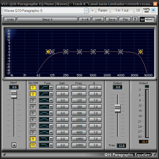

Ecualizador: Sirve para eliminar graves y agudos indeseados y para moldear el sonido si se desea. Yo lo tengo configurado así:
[LEFT]Es el ajuste básico que consiste simplemente en situar flitros highpass en una frecuencia baja (en mi caso 100Hz) y situar filtros lowpass en una frecuencia alta (en mi caso 11000Hz).
Y hecho todo esto (que no es poco) poco más. Se podría añadir alguna puerta de ruido al principio de la cadena y algún compresor al final para igualar un poco los picos, pero bueno.
