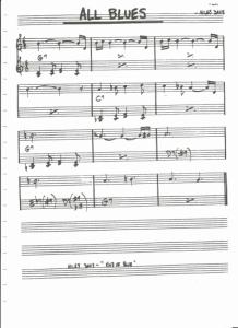

Seguro que eso es lo más correcto pero no siempre se hace. Mira esto.
Un saludo
Deacon
por el 02/12/2015
#28 buen ejemplo, pero para romper las reglas primero hay que conocerlas, y creo que David debe seguir los cinco pasos.

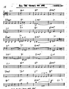

Ajustare un poco la pregunta: como hallo la tonalidad de una canción simple de 4/4 con pocas alteraciones ?
david
por el 03/12/2015
Esta
Deacon
por el 03/12/2015
Pues precisamente por las alteraciones, esa concretamente está en A bemol, a ver que solo tienes que memorizar 12 armaduras y ya está.
jaime71
por el 03/12/2015
Hola
David, esa no es una canción simple. Está en Ab, modula a C, modula a Eb, a G, a E y vuelve a Ab (no hay cambios de armadura escritos).
Termina en un IIm7 V7 Imaj7 a Ab. Esta es la cadencia final que define la tonalidad (Subdominante-Dominante-Tónica).
Un saludo.
Sergio Fulqueris
por el 03/12/2015
David, tenga cero, uno o más alteraciones si es una partitura más o menos digna de leer, deberás guiarte por la armadura si quieres deducir la tonalidad PRINCIPAL del tema. Es lo que te estamos diciendo todos en este post, de una u otra manera....Se entiende?
Pregunta a tu profe sobre este tema y si es buen profe sabrá que hacer
carlosgama
por el 03/12/2015
Es algo difícil de que se entienda pero empieza en Do menor, pensé que tenia que haber algo antes y al escuchar la composición original lo corroboré, el principio es Cm lo que termina con una cadencia picarda. Lo que pasa es que casi todos los acordes resuelven a la cuarta subiendo y eso no permite mantener un tono. Queda todo muy borroso y no solo por las modulaciones introtonales sino por tonicalizar todo el rato el siguiente acorde, pero en general es todo en C menor, sin utilizar el acorde de dominante hasta el final donde queda todo aclarado.
