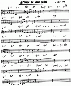

david
por el 02/12/2015
Si me ponen esta ? Estaría en F otra vez ?

Hola
Esa canción está en Fa pero pasa por muchas tonalidades.
Empieza en F mayor y modula a Ab en el compás 10. En el compás 14 pasa a C. En compás 17 vuelve a F y termina jugando con acordes del menor y otros de paso para terminar en un Fm.
Creo que para el tipo de preguntas que estás haciendo esta canción es bastante complicada .
Un saludo

Amigos, estamos aconsejando a una persona que está aprendiendo, como nos pongamos a decir que en tal compas cambia de tono a este o aquel se va hacer un lío de aupa, a ver, esa partitula esta en F mayor ya que en su armadura solo consta el B bemol, lo demás son alteraciones que para eso se inventaron los becuadros, no lo liemos mas, para saber en que tono esta una obra, sea un tema de melendi o una sinfonía de Mozard solo tienes que mirar la armadura, si tienes que sacarla de oído ( ejercicio muy recomendable para la educación del mismo) no te queda otra que ir probando acordes y acordes sin importar en que tonalidad esté, cuando la hayas sacado es cuando puedes averiguar en que tonalidad está dependiendo de los acordes que tenga la canción, te aclaro una cosa solo como información, cuando una obra cambia de tonalidad lo indica con una nueva armadura de lo contrario son simplemente alteraciones de la misma.

Cuando se modula se suele cambiar de armadura pero en música moderna no se hace siempre ya que se puede modular mucho y convertirse en un inconveniente tanto cambio de armadura para el lector. Un ejemplo es el tema que ha puesto David.

Hola todos...
A ver David, más allá del ejercicio que te dio tu profe, que es básicamente de lectura, tengo que preguntarte el porque de tu duda. Digo, porque quieres saber la tonalidad de una obra?. Es una cuestión de análisis? Para improvisar?
"Autumn in NY" está en F, pero como han dicho va cambiando de regiones en el medio del tema (o como le quieras llamar), con lo cual si quieres improvisar tienes que saber un poco más de armonía de lo que creo que sabes, o tirar del oído, que dices que te falta también...
