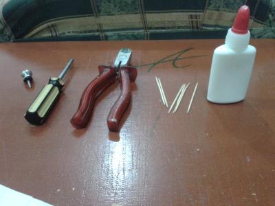

MATERIALES
- Desarmador
- Pinzas
- Palillos de dientes
- Pegamento (el escolar, no es ninguno especial)

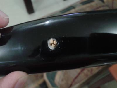

Paso 1
- Ponemos un poco de pegamento en el agujero( mas o menos a la mitad)
Paso 2
- Colocamos los palillos de dientes que entren en el agujero, en mi caso fueron 3
Paso 3
- Cortamos el sobrante de los palillos con las pinzas o con un cutter

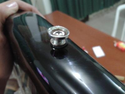

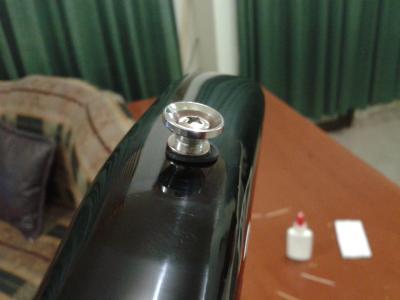

- Inmediatamente, sobreponemos el tornillo de nuestra guitarra
Paso 5
- Con un poco de fuerza y el desarmador, atornillamos.
Fin
Este método me ha servido muchísimo y lo recomiendo al 100%
