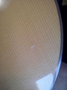

Hola a todos,el otro dia por accidente le di un golpe en la tapa a una guitarra es un golpe muy pequeño de unos 3x3 mm y la gomalaca esta chafada no llego a raspar la tapa esta barnizada en goma laca y he leido por ahi que aplicando humedad y calor la madera hincha y se puede volver a dar gomalaca,mi duda no se si quitar la gomalaca que lleva con un poquito de alcohol y un bastoncillo y cuanto diametro deberia cubrir para que no se note la gomalaca que lo cubra...en fin estoy hecho un lio,alguna idea?Gracias

Me parece un golpe insignificante, no se para que tanta molestia, pero si de verdad lo quieres arreglar, yo la lijaría toda y la volvería a barnizar. Es lo que yo haría, no se si este bien o mal.

Ni parece que eso sea gomalaca... ni vas muy bien orientado con lo del soldador y la humedad... ni aunque fuese gomalaca se repara así como has pensado...
Yo lo dejaría así, es un golpe pequeño, y si no sabes repararlo... una minucia puede terminar en bastante más.
Si quieres repararlo ya depende de la laca... si es gomalaca tendrás que echar nuevas capas, pero no es un bastoncillo en el agujero, es a toda la tapa para que no queden cortes... y si es otra laca es lijar y relacar

Gomalaca es, eso te lo puedo asegurar y lo se porque ya me repararon algo similar sin tener que barnizar ni lijar toda la tapa.Lo del bastoncillo es para retirar la goma laca que pudiera quedar antes de volver a dar la laca.Gracias por responder y ayudar.

Peronalmente no le lo intentaria arreglar, si le hiciera algo será algo parecido a esto que te pongo . yo lo he realizado en una guitarra malilla y no quedo mal.
No parece gomalaca , es demasiado claro , la goma laca siempre lleva algo de color hacia el ambar ( mira mi foto , es gomalaca decerada)

Muy bueno el video pepetrauma,aunque no lo he pillao del todo el ingles no es lo mio...;).Pues la guitarra es una alhambra f10 flamenca ,me dijeron que era gomalaca,aunque la verdad no me fio de ellos son unos chapuceros despues de comprarme la guitarra me dar cuenta de que lleva algunos pequeñisimos golpes,que despues de barnizada se notaban muy poco pero si te fijas se notan,ademas me querian cobrar 220 euros solo de la tapa,a mi parece caro(sobre todo si no es gomalaca).Estoy pensando llevarsela a un lacador que tipo de barniz me recomiendan a pistola para comentarselo?gracias de nuevo

#5 Añadir que cuando me dijeron que era gomalaca en la fabrica alhambra fue porque no se como se fue parte del barniz formandose un redondel como una moneda de 1 euro que faltaba laca y me dijeron que eso era porque le habia caido alcohol.

#7 Es una guitarra buena, no te metas en chapuzas caseras por una cosa tan minúscula. Será peor el arreglo que la herida.

Hombre, si se te manchó con alcohol y te dijeron que era gomalaca, pues será gomalaca... pero es que el color no cuadra para nada. También podría ser nitro... que también se vela con alcohol y me cuadraría más para una fabricación, aunque a mano, en masa para una fábrica como alhambra...
De todas formas la gomalaca aunque es fácil de aplicar no deja de ser traicionera... y para remendar ese agujerito vas a tener que retocar toda la tapa, porque si no en los bordes de donde estés aplicando, va a velarse...
El del cianocrilato es un "truco" de lo más utilizado en estos menesteres, pero no lo usaría yo tampoco en una tapa de gomalaca en un sitio así, porque al lijar el cianocrilato te puedes llevar la capa... y habría que aplicar más gomalaca igualmente.

#11 Gracias por responder a mis dudas,lo dejare de momento como esta,de nuevo gracias.
