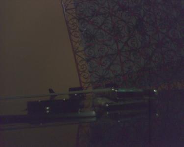

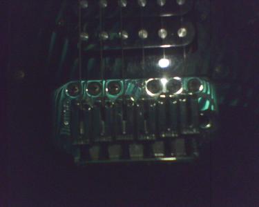

bueno yo lo intente dejar paralelo pero no pude, quedaba algo inclinado, este puente esta unido al cuerpo directamente con 6 tornillos, te deje algunas fotos adjuntas para que mires,...., gracias...

ah!!!, por cierto, no tiene soportes metalicos, los tornillos estan directamente en el cuerpo de la guitarra

Es cierto, me confundi de puente, por lo que veo no parece que los 6 tornillos sean iguales, posiblemente se los hayan cambiado y le pusieron unos mas grandes...
No hay mucho que pedirle a este puente, la palanca basicamente te servira para hacer un vibrato, no te va a dar para mas, no podras usarlo como un puente flotante o tipo floyd rose...
