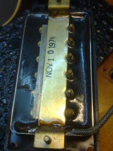

Como identificar esta pastilla humbucker?
Tio Marino
por el 12/11/2013
Buenas, estoy intentando identificar esta pastilla, por lo que tengo entendido, gibson en los 70 rellenaba de resina ciertas pastillas. Lo único que aparece es la fecha como podéis ver, por otro lado he investigado el pickup ring, y si que es gibson, es un modelo M8.
Agradecería alguna ayuda para su identificación.

Yo creo que es una t-tops, por la época más que nada
Edito y añado:
"1967 – 1980 (“T-top”): “T” on bobbin top, Chrome cover, Alnico 5, polyurethane wire, automated winding begins ‘65 – ‘68, some ’69 – ’73 pickup covers embossed “Gibson”, “patent no.” sticker on baseplate ’67 – ’74, (patent number metal-stamped beginning 1974), ink stamp with date ’77 – ’80, ohms average 7.5k – consistently reading between 7.3k – 8.0k."
Sacado de aquí:
http://musicalilluminism.wordpress.com/2009/04/28/vintage-gibson-humbucker-specs-and-general-pickup-tech/

Gracias compañero!!!
