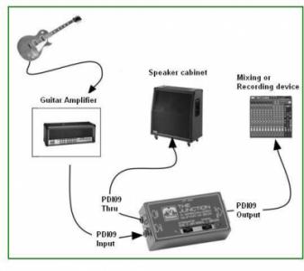

Entonces la caja de inyeccion pasiva que tengo no sirve absolutamente para nada????

#5 hay cajas de inyección con una salida y otras con dos...
Para lo que quieres yo usaría un DI con salida normal (esa iria a la mesa o interfaz) y salida para el ampli (que iría al amplificador para escucharme con mi sonido como referencia.

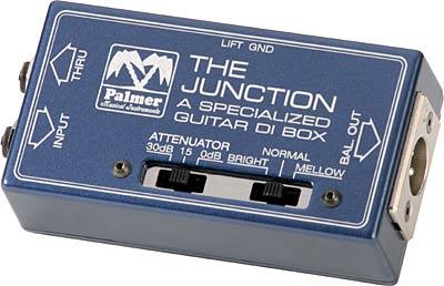

A ver, yo tengo esto. El chicho del estudio me dijo que con esto que tengo y la tarjeta de audio, podría grabar sin problemas para hacer luego el reamp, lo que ocurre que hablamos por telefono, poco y mal.
Claro, yo lo que no quiero, ni puedo, es gastarme más dinero, por eso quería apañarme con lo que tengo.

#7 Con esa yo conectaria la guitarra directa a la caja.
El Balanced Out a la mesa/Interfaz para grabar la señal limpia que re amplificaras.
El Thru al ampli/pedalboard (lo que sea tu cadena de señal habitual) para monitorearte
