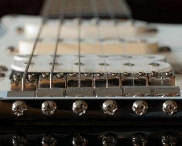

firemusicaymagia
por el 12/10/2011
Hola que tal es el tornillo que esta al final del puente (en la foto)y compara que el tono de la cuerda al aire es el mismo que te da en el traste 12 lo mejor es trabajar con un afinador, ahhh cada vez que muevas el tornillo vuelve a afinar, debes de hacer esto con las 6 cuerdas.
suerte saludos de venezuela
