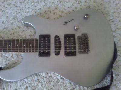

hola amigos alguien me puede orientar en como puedo eliminar lo orifiios de las humbucker de esta guitarra y dejar solo con la bridge y luego pintar :)

se me ocurre que cogiendo madre y haciendo la pieza para que encaje justa en el hueco de las mismas, la pegas bien con cola, y lijas bien para nielar la altura, y entonces pintas :) yo lo haria asi.

habia pensado en eso gene gracias alguien tendra algun video o fotos para ver como ?

ni idea tio... tal vez frasco en su canal de youtube tenga algo... creo que tenia algo para las guitarras flamencas, pero para electricas no me suena, de todas formas el forero raulón hizo una reparación que está en su blog de un bajo que tenia huecos y los tapó con madera, tal vez el pueda ayudarte mas que yo :)

una vez me trajeron un bajo que habían rebajado de grosor y como tenia pastillas activa, literalmente salió por delante el hueco que ocupaba la pila... hubo que taparlo desde atrás, y rebajar desde delante hasta igualarlo.
Fue lo mas parecido que he hecho.

Yo lo he hecho parecido pero para otra cosa aquí
https://www.guitarristas.info/tutoriales/reparacion-puente-arrancado-cuajo-electroacustica/268
Y más recientemente esto (tapar medio y reubicar mástil) que es parecido a lo que quieres...al ir en color sólido pues da un poco igual la veta

voy hacerlo como dices tu rucio ese trozo de madera ba encolado cierto?
Rubio
por el 08/10/2011
Si, y luego hay que bajarlo con la fresadora.....ojo, no te vayas a llevar más de lo que debes...

hay que hacerlo como lo ha hecho rubio, que le ha quedado fantástico.
