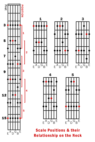

Asi se aplican los patrones, en este caso esta en Sol si no me equivoco.

Hola, estas algo confundido, los patrones no pertenecen a ninguna tonalidad, me explico:
En el esquema de arriba tienes los 5 patrones de la pentatonica menor. En todo el esquema hay puntos rojos que señalan las tonicas (del modo menor) y en el caso de tal esquema la tonica es Sol (Sol m), pues bien, todos los puntos que aparecen pertenecen a la escala pentatonica menor de sol. Por tanto si quieres empezar la escala pentatonica de sol a partir de la tonica (Sol) lo puedes hacer desde cualquiera de los puntos rojos, desplazandote por todos los puntos negros que quieras.
Si lo que quieres es tocar la pentatonica de La menor, solo tienes que desplazar todo el esquema de los 5 patrones hasta donde los puntos rojos coincidan con las notas La, y ya tienes todos las notas de la pentatonica menor de La y todos los puntos desde donde puedes empezar la escala.
Esto sirve para todos los patrones que te encuentres en adelante. Lo he explicado lo mas trivialmente que he podido, para que todo quede lo mas claro posible.;)

Explicado facilmente, imaginate que los 5 patrones de la imagen de arriba son un solo patron de 12 trastes de largo.
Los puntos rojos son la nota que da nombre a la escala.
Si haces esa escala con la tonica ( los puntos ) encima de La, estas tocando la pentatonica menor de La.
Los patrones unidos "miden" 12 trastes, si empiezas en el 0 acaban en el 12, pues a partir del 12 empiezan los patrones de nuevo hasta el traste 24, y de nuevo desde el 24 al 36 (Por si tienes una guitarra de 36 trastes :D)

Ahaaaa!! ahora si entiendo (creo)
Si traslado el patron de la izquierda al traste 5 estare tocando la pentatonica menor de La en todas las posiciones posibles (marcadas por puntos rojos y negros) desde el traste 5 al 17, estoy en lo correcto?
Lo que me confundia es que a los 5 patrones por separado le llaman La, Do, Re, Mi y Sol, entonces creia que cada uno se usaba para su correspondiente acorde y me parecia muy limitado
En lo correctisimo, si te vas al traste 0 estas en la menor de mi, si te vas al traste 3 estas en sol menor, en el 5 estas en la menor...
