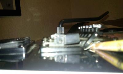

haber ahora mismo puse una regla en el puente y lo mantengo en la postura equilibrada n,n
y ahora pongo las cuerdas :D

primero poner los muelles en v, segundo bloquear el puente de tal forma que quede nivelado (con un lápiz o un taco de madera algo así...)después encordar y afinar, si en algún momento se llega a levantar, destensar las cuerdas hasta que se nivele y apretar los tornillos para tensar los muelles, y así tendría que nivelarse hasta llegar a la afinación... si el puente se levanta... pues han de ser los muelles... también hay que revisar la curvatura del mástil ya que esta al aumentar calibre se crece y puede generar mas tensión...
y las fotos son del puente pero de lado, osea el perfil... para ver que tan levantado está con relación al cuerpo

ya ise todo lo que me pediste, pero para tomarle una foto de perfil, primero tengo que poner las cuerdas no?:S

aki puedes ver al puente sostenido con la caja de una pelicula n,n

supongo que ahí está a nivel, entonces ahora encordar y si el puente se sube, soltar las cuerdas hasta que se nivele otra vez, apretar los muelles y volver a hacerle... hasta llegar a la afinación
tener en cuenta que es mas fácil nivelar cuando hay mas tensión de los muelles que de las cuerdas (puente caído)
