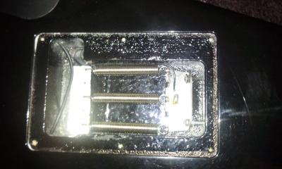

Alex Maynez
por el 31/01/2012
emm okey, por ahora mi guitarra no tiene cuerdas, se las corte en un impulso :A
Rius
por el 31/01/2012
#14 ¿Ahora si que ha bajado el puente, no? :D
Alex Maynez
por el 31/01/2012
hahaha si ahora si :A

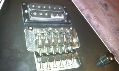

bueno ,subire la foto de el puente sin las cuerdas.

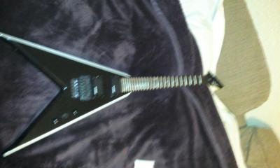

Alex Maynez
por el 31/01/2012
aki pueden ver mi guitarra y el puente :D
Gustavo
por el 31/01/2012
cuando vaya a colocar las cuerdas, trate de que el puente esté ya en posición bloqueándolo, así es mas fácil estabilizarlo que arrancando desde abajo...
ahora las fotos que se están pidiendo son las del perfil del puente, osea el perfil de la guitarra del lado de las cuerdas, no la de los muelles...

No es nada recomendable para las cuchillas dejar el puente así, deberías haberlo bloqueado con algo antes de quitarle las cuerdas.
La idea era ver como de inclinado estaba el puente con las cuerdas puestas, y la guitarra afinada...En cualquier caso: cuando encuerdes (no tardes mucho), prueba a poner los muelles como te he dicho (en V) que ganarás algo de tensión a ver si así te llega.
Otra vez: ¿en qué afinación tenías la guitarra?
