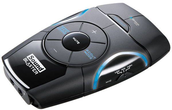

TARJETA DE SONIDO EXTERNA: Creative Sound Blaster.
Aunque no tan hermosa como la de antes, la imagen muestra la tarjeta de sonido de la que os hablo. Esta tarjeta de sonido es la que conecta vía wifi a los auriculares. ¿Problema de esto? Pues en cuanto hable de las entradas/salidas lo vais a descubrir.
La tarjeta tiene una entrada USB que sirve como alimentación pero que conectada al PC sirve directamente como entrada también. A su lado tiene otra entrada, que es analógica y digital a la vez. Es decir, se puede conectar tanto un jack pequeño como una entrada óptica para generar sonido Dolby (que es la crema). Y tiene salida a auriculares, entrada de micrófono y, como he dicho, la salida wifi que va a los auriculares tochos.
Dicho esto, con toda la base explicada, voy al meollo de la cuestión. Lo que quiero es conseguir combinar ambas dos. Es decir, que la guitarra entre a la interfaz USB y salga a la tarjeta de sonido (y por tanto a los auriculares).
Primera forma que se me ocurre: la guitarra va a la interfaz USB, eso no tiene más. La interfaz por USB al PC, el Guitar Rig encendido y recibiendo su entrada. Y lo único nuevo, la salida de la interfaz, en lugar de ir a los auriculares malos que dije al principio, va a la entrada analógica/digital de la tarjeta de sonido. En teoría debería escucharse sin problemas, ¿verdad? Pues no. El Guitar Rig sí recibe la guitarra, pero la salida no se oye. Descubrí que es porque, conectada la tarjeta al PC, parece que esa entrada solamente sirve como dispositivo de grabación. Lo inmediato es hacer que ese dispositivo se escuche, ya sea reproduciéndolo desde el ordenador (como si fuera un micrófono en modo karaoke), o modificando la configuración del ASIO que trae la interfaz USB. Lo primero, reproducirlo desde Windows, lo saca en un solo canal y sin pasar por el Guitar Rig. Es decir, el sonido directo de la guitarra. Opción descartada. Lo otro, lo de modificar el ASIO, tiene mejor pinta. El cambio que hago básicamente es desmarcar la casilla donde dice “salida”. La primera vez que configuré esto casi lloro de alegría, al escuchar por mis auriculares buenos la música que estaba escuchando de fondo y además el sonido de la guitarra. PERO, al empezar a tocar me di cuenta de que tenía latencia. La suficiente como para no permitir que uno pueda tocar. He probado varios cambios de configuración pero la latencia sigue ahí.
Y ese es el problema grande, y el que quiero solucionar sea como sea. Porque la alternativa es apagar los ASIO de la interfaz Behringer y poner los ASIO4ALL, con el consecuente problema de que no se puede escuchar ni el reproductor de música, ni un vídeo del navegador ni nada que no sea la guitarra. =(
