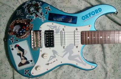

Pues estoy dejando a punto una ibanez que tengo como segunda guitarra y estoy pensando en que pastilla meterle al medio ... Según seymour duncan debería ser una ssl5rpwp, también he visto la ssl1 rpwp en algunas guitarra ... Alguien tiene estas combinaciones ? Sería para tocar hardrcok punk/Rock con un blackstar ht100+lead 1960

Cual es la que viene de serie?
Habitualmente suelen ser buenas pastillas.
Otra cosa es que no te gustaran, pero son, en general, buenas de serie. Otra cosa son las humbucker, ahi si que son bastante pobres, aunque cueste la guitarra mas de X
Cosa habitual de la marca

A mi Pacifica 112J le puse JB (puente), Hot Rails (medio) y Little 59 (mástil, aunque también pudo haber sido un Jazz) e incluí además un push-pull conectado al JB y al Little 59.
Estoy contento con el resultado.

#3
No hay mucha diferencia de sonido con la Hot Rail neck? Otra duda que tengo es si va de fase en la posiciones 2-4?
