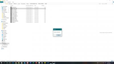

hola, soy nuevo. Como hago para que el mooer pre amp cargue los presets, cuando lo intento me dice q el dispositivo no esta conectado. (obvio lo tengo conectado)
