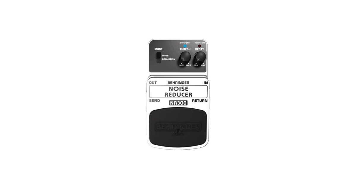

O esto puede servir para ambos no?
SergioJ
por el 25/04/2018
#14 Pues ahí me pillas. No estoy muy puesto en las puertas de ruido, no uso ninguna. Te hablo de oídas, pero creo que no es así exactamente. Creo (insisto en que no tengo mucha idea) que el in-out se usa para intentar mantener la señal de la guitarra lo más íntegra posible, y el bucle send-return para meter los efectos/aparatos a los que quieras aplicar la puerta de ruido. Es decir, si he entendido bien lo que he leído de las puertas de ruido, el camino que sigue la señal sería:
guitarra-puerta (IN)-puerta(SEND)-puerta(RETURN)-puerta(OUT), es decir, el efecto de la puerta de ruido se aplica a lo que conectes dentro del loop y no al IN, por lo que la señal de la guitarra no sufre ese decaimiento tan acusado cuando el nivel va bajando poco a poco (a veces la puerta llega a cortarlo de golpe).
A ver si alguien te puede ayudar mejor.

Pues estaba mirando un hilo del Boss NS2, que sera igual que el Behringer este (salvando las distancias claro).
https://www.guitarristas.info/foros/conectar-correctamente-puerta-ruido-boss-ns-2/231095
Entonces seria:
Guitarra > Puerta (IN) > Puerta (SEND) > Distorsion (IN) > Distorsion (OUT) > Ampli (INPUT) > Ampli (SEND) > Puerta (RETURN) > Ampli (RETURN).
Entonces, creo, que de esta forma te quita el ruido de la distorsion del pedal y de la distorsion del ampli.

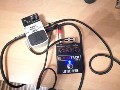

Bueno pues he probado la conexión esa de la puerta de ruido y mano de santo, adios al ruido del canal OD del ampli. Ni siquiera he movido el threshold estaba al mínimo y no se oia nada de ruido. Tengo que probar con el pedal de distorsión al meter mas gain tendre que subir el threshold seguramente.
Carlos
por el 28/04/2018
Pues asi ha quedado el bichillo...ahora con la puerta ya es tocable a gusto sin andar haciendo historias con el volumen de la guitarra.
