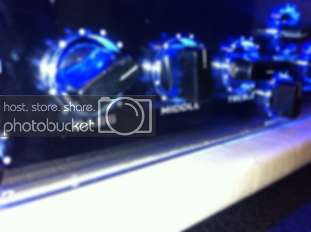

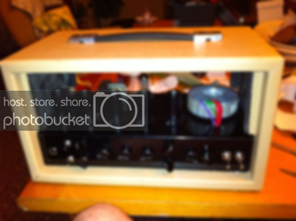

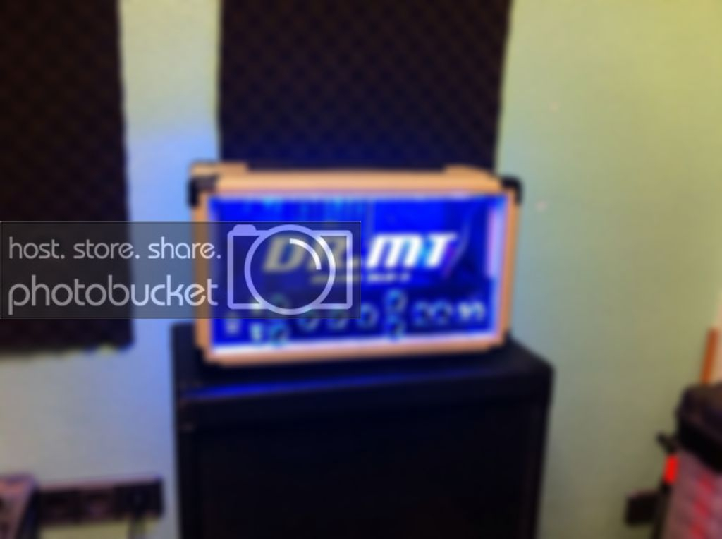

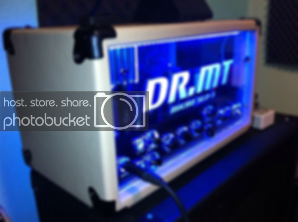

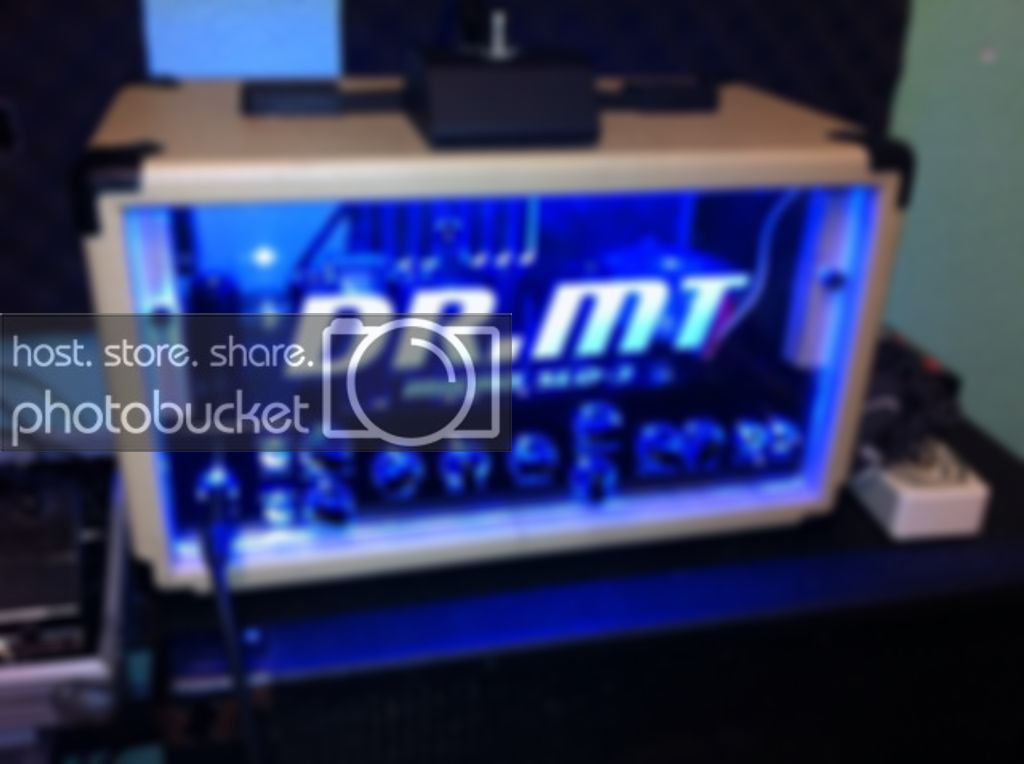

yo termine haciendo uno de 3w, pero todo sobre la mesa de trabajo, no tengo diagramas ni esquemas
Dr.Maligno Tech
por el 18/03/2020
