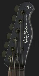

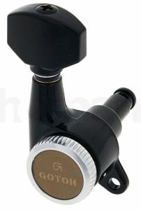

Hola , tengo una telecaster Harley Benton Te 20 HH sbk, que estoy modificando. Y ahora le toca un cambio de clavijero. No tengo muchas opciones, puesto que en esta guitarra no le quiero poner unas de gama alta, y encima son negras.

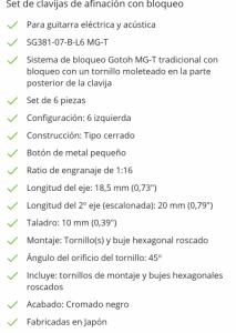

He visto unas GOTOH con bloqueo, y creo que sí que le pueden valer. Lo digo a ojo, por que no tengo ni idea, creo que coinciden los agujeros, pero en la Harley benton, no especifica las medidas de su clavijero.

Harley Benton no tiene sus propios clavijeros de bloqueo? Te lo digo porque a lo mejor son compatibles.
Los Gotoh parecen encajar. De todas formas, cómpralos en un sitio donde puedas devolverlos fácilmente si una vez lo intentas instalar no cuadran ;-)

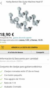

Harley Benton si que tiene unos, pero he leído que no son muy buenos, y por poco más tengo estos.
Voy a pedirlos y a ver si hay suerte 😀😀😀

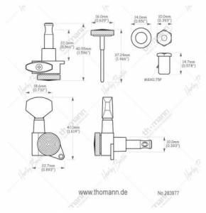

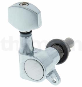

En las clavijas de bloqueo de harley benton (que supongo serán compatibles) sale una foto con las dimensiones, igual te sirve. Parecen ser de 10mm.
Si no, siempre puedes escribir a thomann y que ellos te lo confirmen.
https://www.thomann.de/es/harley_benton_parts_locking_tuners_6l_black.htm

Si le he escrito pero no saben si son compatibles.
Me han recomendado las Harley Benton con bloqueo, pero claro , son casi como las que quiero cambiar.
Al final me las he pedido (GOTOH), no sé mucho de medidas , pero parece ser que les puede valer.

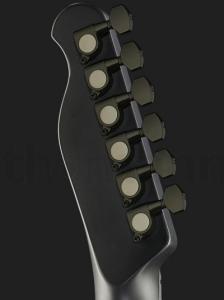

Estas son las Harley benton que quiero cambiar:

En principio el pirulo es de 10mm en ambos, entrar entrarán... Y el agujero del tornillo seguramente coincida, sería mala idea que no lo hubieran puesto a 45º como en el gotoh
