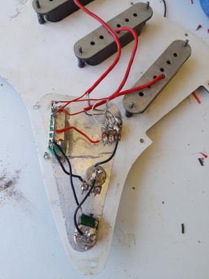

Tengo una guitarra tipo strato y no me suenan las pastillas, ahi adjunte una foto de cómo está.

¿Algún dato más? ¿Alguna vez sonó? ¿Por dónde? ¿Alguna cosa desde la última vez que sono y la primera que no lo hizo? ¿Algún ruido no sonido por el output?
Aprovecha para presentarte así nos hacemos alguna idea.
toni diaz
por el 06/12/2022
Viendo las soldaduras lo raro es que funcionara, tienes que tener más cortos con masa que cables, ese circuito hay que reacerlo entero

La verdad es que me pasaron la guitarra asi, y quiero aprender, soy novata en electronica aún. Venía de otra manera soldada y lo solde de nuevo mas ordenado, se que me faltan cosas pero no entiendo mucho qué...

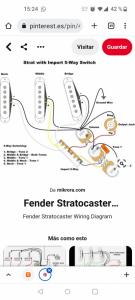

De todas formas opino como Toni, se debería rehacer el circuito, hay algunas soldaduras bastante justitas. Yo haría pruebas con otra cosa para controlar temperatura del soldador y demás, no sea que quemes algún componente. Te dejo un esquema que seguramente te sea útil.
https://www.pinterest.es/pin/415808978098175310/
Scorpionscar
por el 06/12/2022
"Ode" escribió:
#11
Yo reharía el circuíto como te aconsejan, siguiendo este esquema. A bote pronto, tienes bucles de masa, los cables negros que van de pote en pote te sobran...
