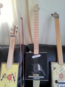

Os presento la versión actualizada de la primera guitarra casera que hice, no hace mucho. Antes de echar a perder una caja de puros hice un prototipo de CBG con una caja metálica. Por lo tanto, no es una Cigar Box, pero la filosofía viene a ser la misma. Es una carcasa de radio de esas de radioaficionado que llevaban antes algunos en los coches. En los lados que serian lo equivalente a los aros de una guitarra normal tuve que usar madera. Originalmente no llevaba ninguna pastilla ni trastes, y ha estado asi durante un año y medio mas o menos (no recuerdo cuando la hice...). Le tengo especial cariño porque fue mi inicio en estos andares, por eso le quise poner la pastilla. Al ponerle la pastilla, al estar un poco elevada respecto a la tapa tuve que "elevar" el mástil, y fue cuando pensé en probar de hacer un diapasón. Es el primer mástil al que le pongo trastes, he usado un alambre bastante grueso de latón y las notas afinan bastante bien y no trastea, pero cuesta un poco de tocar porque vendrian a ser un tamaño super jumbo XXL (Pa jumbo jumbo el puente :meparto: ). No suena tan bien como la otra CBG que hice pero el movil no le hace mucha justicia al sonido.

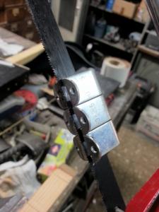

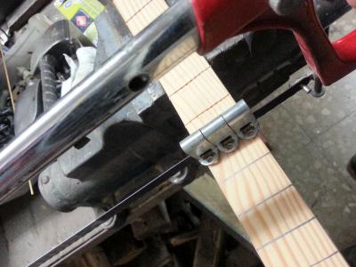

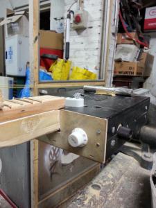

Para sujetar el alambre, simplemente hice una ranura para que se asentara parte del alambre. Como ya comenté, se puede tocar bastante bien, pero escogí un grosor de alambre muy grande, para que tuviese mayor superficie de contacto con el diapasón, ya que lo enganché con la misma cola blanca para madera. Y la verdad es que de ahi no se mueven. Primero hice las ranuras de los trastes con una sierra de las de cortar chapa (no dispongo de sierra de costilla), le puse unas grapas metalicas (como unas pinzas que se ponen con una especie de alicates) a la hoja de la sierra a modo de límite, para que todas las ranuras de cada traste tuviesen la misma hendidura. A partir de esas ranuras y con limas, etc... las hice más anchas, para que se asentara bien una sección del alambre de latón. Mientras lo hacia estaba pensando que tendria que tirar a la basura el diapasón porque de la manera que lo estaba haciendo parecia bastante dificil que todos los trastes me quedaran a la misma altura. Evidentemente no lo estaban.... :D pero entonces se me ocurrió que podía lijarlos con una llana y así lo hice, y han quedado muy bien. No trastean!! :palmas2:
Ahi os paso algunas fotos que hice durante el proceso. Vereis que no tengo las herramientas mas apropiadas... Véase la sierra que comento :transformacion:
