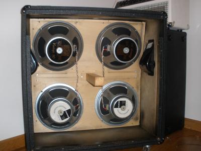

De todas formas, aunque es de 14mm., está reforzada tanto en el frontal, como en la unión donde se atornilla la tapa. Es muy consistente.
Mira, una imagen vale más que mil palabras.
iagobkstar
por el 20/08/2011
No, si ya he desmontado la mía... se ve un poco cutre de más... Por cierto, tengo que cambiarle el cableado... No me puedo creer que le metan esos cables tan finitos, que pensé que rompían al abrirla! Si la sección debería ser como el plástico entero (o más...)!!!!
Eso si, bien suena, supongo que si, que es lo más importante. Pero me quedo un poco chungo xD
