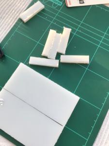

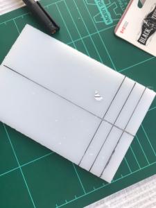

Buenas.
Conseguí una plancha con las medidas adecuadas de PA y estoy en el proceso de hacer la cejuela.

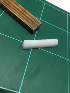

Zack
por el 06/08/2022
Voy a ratos, todavía tengo curro que hacerles. La única que está terminada es la de hueso. La de tusq, plastico y esta las tengo que ranurar y ajustar… con calma.
Trabajar con el PA es mas complicado, hace muchas rebabas y hay que terminar con lija de 2000 para que quede fina. El ranurado tambien va a tener lo suyo al ser mas blando. Pero bueno como me gusta bichear pues tan feliz

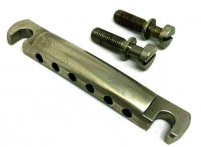

rafalynch
por el 06/08/2022
Un cordal me refiero al Tailpiece tanto en dos piezas, puente Abr1 o Tune Matic + cordal, o de solo una pieza tipo Warparound.
Es la combinación perfecta, Cejilia Nylon + cordal Aluminio.
Para el acabado final de la cejilla prueba a darle con algodón mágico Aladín.https://www.guitarristas.info/index.php?controller=forum&action=view_attachment&attachment_id=174023
Zack
por el 06/08/2022
Ahhh! Cordal de alu! Ok.
