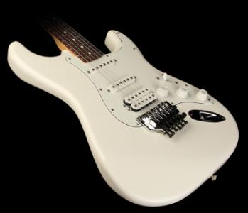

Hola imaginaos que tenis una guitarra con floyd rose, y dicen que el ajuste perfecto es tenerlo horizontal a la guitarra
pero al tenerlo horizontal no puedes elevarlo hacia atras
¿que hacer? la llevas a un luthier que le aga un boquete o que???
Gracias

Que guitarra es? podías poner fotos de lo que estás comentando?? es que así con esa vaga explicación no creo que nadie te de ninguna solución.
A veces el floyd no debe de estar totalmente horizontal al cuerpo, debes ajustarlo dependiendo de como está ajustado el mástil y demás, es que todas las guitarras no son iguales en su construcción o si tienen angulo en el mástil y demás con respecto al cuerpo, por ejemplo si es una LP con floyd o una Ibanez o una strato, todas no tienen la misma construcción.

Lo que yo entiendo es que habla de una guitarra con hueco no recessed y quiere tirar del puente hacia atrás... pues sí, se lleva a un luthier y se le rutea un hueco recessed para que el puente pueda bascular.

Originalmente no estaba previsto que el floyd se montase en guitarras rebajadas para tirar de la palanca hacia atrás y lo que hacía la gente era elevarlo dejando algo de espacio para tirar. De ahí que Van Hallen le metiese una moneda para cubrir ese gap y bloquearlo y así poder bajar la afinación de la 6ª. Esta podría ser una solución, si puedes modificar el ángulo del mástil para ajustar la acción, pero en líneas generales... sí, si tienes una guitarra con el floyd montado sobre el cuerpo y quieres tirar de la palanca para estirar las cuerdas, lo normal es rutearla.

Pues como ha dicho Tariu, esa guitarra lleva un floyd no recessed, osea sin hueco para tirar hacia atrás, esos puentes son así, tendrás que llevar a que te hagan el hueco si quieres que funcione como un floyd común, que puedas darle hacia delante y atrás.

#6 #3 #4
Y puedo hacer el recessed yo mismo ??
Si puedo hacerlo agradecería que me lo aplicarais
Gracias

#7 Puedes si tienes la herramienta y conocimiento necesario, pero si no tienes ninguna de las 2 solo queda una alternativa IR AL LUTHIER

Si tienes las herramientas, conocimientos y experiencia necesaria claro, pero me huele que alguien que pregunta eso no la tiene, sinceramente llevala a un Luthier y que te lo haga un profesional si no quieres quedarte sin guitarra.
