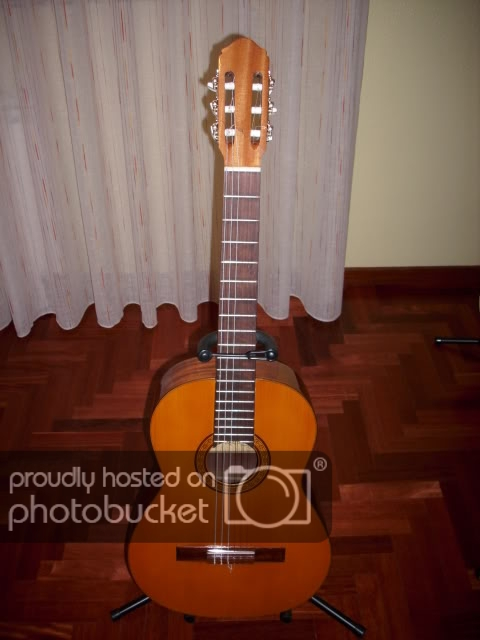

Voy a cerrar el post enseñándoos la guitarra.Un poco de aceite al diapasón y limpieza con cera y a correr.A ver si la cuidan un poco que estaba muy abandonada :sad:

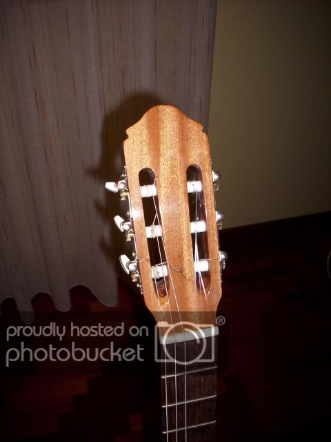

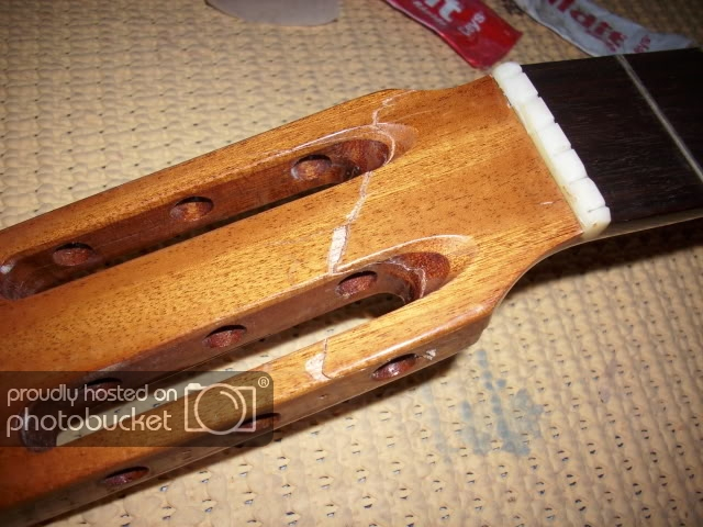

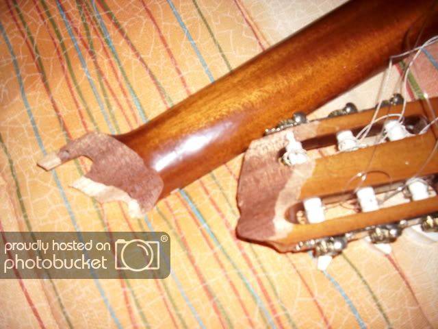

Apañeros la voy a pulverizar a la puñetera niña de los coj.....Esta es la nueva rotura de la española.La verdad es que la niña es una bestia de tomo y lomo si hace lo mismo con una poll........ huy.!! Que me se escapa.....pues estamos arreglaos
Lo bueno ,por así decirlo es que se ha roto por una parte no encolada,es decir,que acerté en poner epoxi :-? y eso que los gorgfrikis me dijeron que era una salvajada o que "no era lo adecuado"pues bueno lo no adecuado ha funcionado teniendo en cuenta que la guitarra la tiene una salvaje de infante.La volveré a pegar con epoxi y esta vez necesita lacar toda la pala para que quede decente

Raúl
por el 02/04/2009

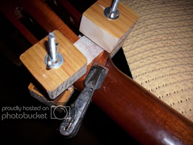

La avería es jodida de cojones,hay incluso pérdida de madera en la cara anterior de la pala.
La rotura hacer sospechar que la guitarra golpeó de punta contra el suelo o la pared,la tensión de las cuerdas hizo el resto.El trabajo a hacer es simple pero laborioso a la vez,es decir,hay que pegar primero el conjunto y luego poner la tapa anterior nueva.Para ello retiraremos la astillada cepillándola,reforzaré el cuello con madera nueva y luego la pondré una tapa nueva de sapelli.Por ahora lo pegamos con epoxi y a esperar.
Desde luego la avería va a ser más cara que lo que la costó pegar la pala.Pues ale al turrón.

Se la dejaré impecable pero ni gratis ni barato no se lo hago Rubio,da una rabia que te jodan así un trabajo que pa qué :mad:

Bueno,ya está otra vez en su sitio,con lacado y todo.
Esperemos que no la de otra ostia,la pala ya tiene dos averías y a la tercera ya no la arreglo :mad: Al final no la puse la tapa nueva con una niña tan cafre no merece la pena.
