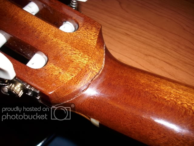

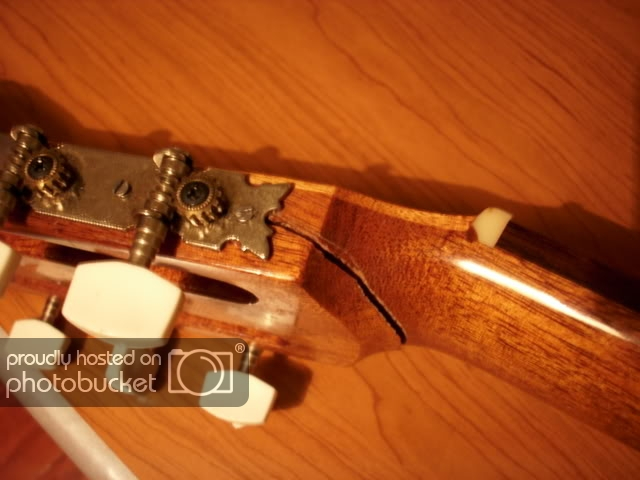

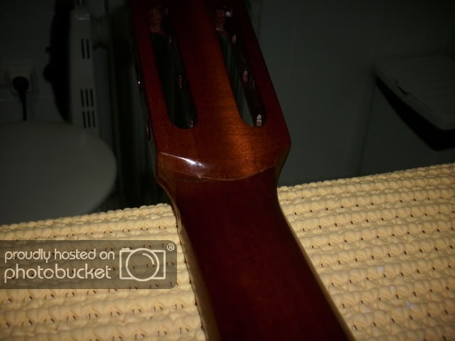

Esta es una Raimundo de un alumno de Quique con Q,una rotura en el cuello de la pala.El trabajo es sencillo a priori,resina epoxínica,mordazas,nitro a reponer,pulido y abrillantado.
A ver que tal se da:saludo:

Suerte que hay rotura limpia...a ver si consigues que no se note la grieta casi.......

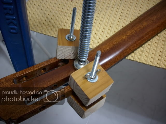

Hola, queria comentarte que cuando la pegues le pones un cordoncito muy pequeño de cola con polvo de la misma madera por dentro pero en la parte que da al exterior de la grieta o bien un poco de masilla reparadora que llegue a expulsarla al presionar con los sargentos y luego lijarla con lija muy fina y seguro que no se nota.

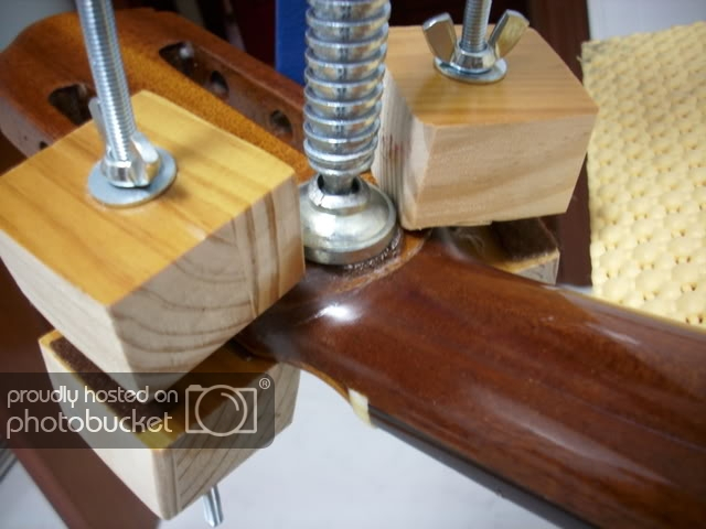

Un poco de epoxi,un gatazo y dos gatitos caseros:D
A esperar :ok:

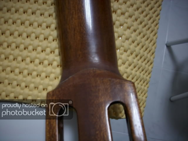

Ya he quitado los gatos y la unión está estupenda :dedo: he cogido incluso la guitarra por la pala y tiene la resistencia adecuada,la epoxi como una roca.Estéticamente coincide casi con el punto de encolado de la pala y apenas se va a notar
La he dado un lijadita suave y ,mañana si tengo tiempo la doy la nitro.

buen trabajo yo te recomendaria que cuando encuerdes dejes las cuerdas a medio tensar durante un dia y si a aguantado entonces ya terminar de tensar, por si las moscas pero vamos no creo que se vuelva a abrir

La epoxi queda como una roca es el adhesivo más potente del mundo,no creo que se abra,he hecho el mismo trabajo en una semisólida que lleva cuerdas de acero y como una roca.Una española lleva menos tensión por lo tanto no creo que haya problema:ok:

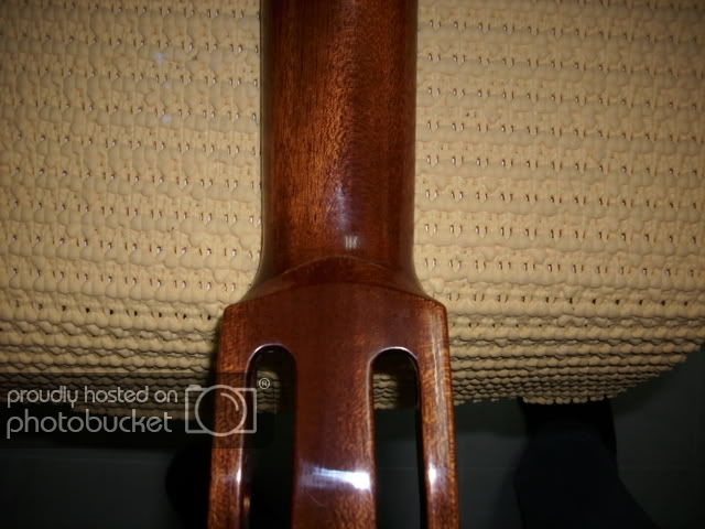

Bueno pues después de lijar y pulir apenas se nota,claro si no acercas la vista considerablemente.
Espero que os guste
