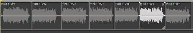

La verdad es que en distorsión suenan parecidas, algunos matices entre algunas si cantan un poquillo.
Un poco la comparativa era para analizar que tal sonaban las dos pastillas que me he bobinado, compitiendo con varias de marcas reconocidas.
Aquí os dejo una captura del audition, en el espectro si se ve algunas diferencias.
