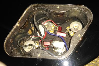

Esos condensadores son de mucha calidad pero debes tener cuidado al manipular los pines ya que son bastante gruesos (y rígidos) pudiendo quebrar su cuerpo o romperlo directamente.
Es conveniente usar dos alicates de punta fina para manipularlos. De lo contrario correrás el riesgo.

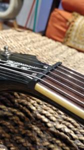

Salón de belleza para mí máquina infernal.!!! Treble bleed condensador Aleman y resistancia en el volumen, condensador Aleman en los tonos, potenciómetros nuevos de tono y volumen Dimarzio, electrónica nueva con micrófonos Gibson Clasic 57 fuera de fase, con un pote push pull al estilo Peter Green. Cejuela Tusq de grafito.
