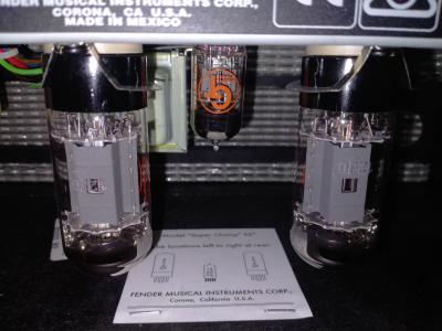

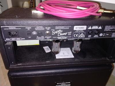

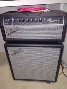

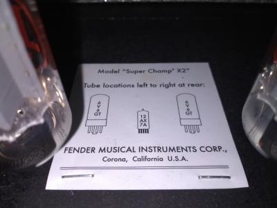

Aquí os dejo las fotos del ampli

Ese lleva un V30 de 10".

Viendo las fotos, tu ampli lleva valvulas JJ, remarcadas GT.
Puede que el ampli tenga el bias muy frio...digo que pudiera ser.
