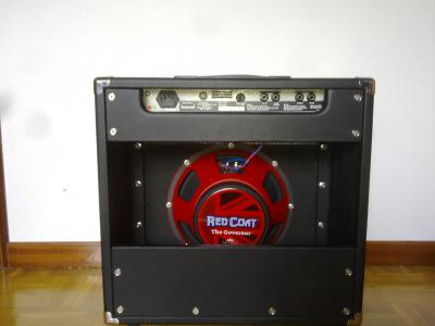

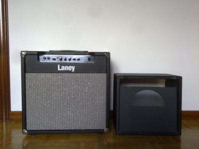

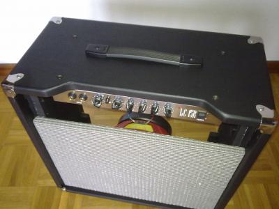

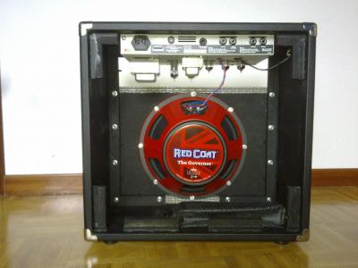

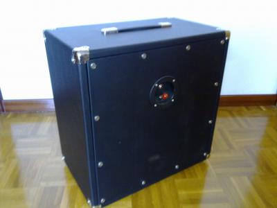

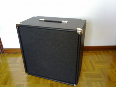

Hola a todos!
por fín después de mas o menos un par de semanas que me ha durado el "tema", he terminado el proyecto que tenía en mente desde hace tiempo
(la idea surgió por el forero natalo)
por tamaño el Laney lc15 es ideal para casa y para llevar donde quieras sin molestar el tamaño que tiene, peeeero el sonido que ya de por sí está muy bién
para mi gusto le faltaba algo
ese algo es... falta de graves y cuerpo, aunque para tocar en casa va mas que sobrado
en cambio para tocar en ensayo o algún pequeño bolo es necesario conectarlo a una pantalla exterior ( ojo!, es mi opinión)
Mas o menos el mueble que he fabricado es similar al Mesa B. lone star special salvo las medidas, éste lo he dejado en concreto con 50cm. de ancho X 48 de alto y 25 de fondo mas que nada por el hueco donde lo puedo colocar en casa.
Anteriormente cambié el cono de serie (celestion tube 10) por un celestion G10 vintage, mejorando el sonido pero para éstas cosas soy un poco tiquismíquis
y me gusta probar hasta encontrar lo que me gusta (dentro de lo que cabe)
así que teniendo tiempo de sobra (ahora estoy en el paro :colores: ) me puse a ello.
Aparte de las nuevas medidas del mueble, el cono que he elegido es un 12" Eminence Governor que comparándolo con el V30 de celestion, me gusta más (que coste que tengo los dos y los he comparado), a esto hay que sumar las dos válvulas TAD de potencia y las tres de previo Groove ECC83S
Una vez acabado el "bicho" sólo he tenido ocasión de probarlo en casa a muy poco volúmen y sólo puedo decir que el cambio ha sido abismal
La semana que biene he quedado con un colega que tiene un local de ensayo para probarlo en serio y seguro que a alguno se le cae la baba (es un decir :D )
ahí van unas imágenes de lo que era antes y despues

gracias, el caso es que las fotos están hechas con el móvil y dejan mucho que desear
todavía no lo he probado en sala de ensayo pero hoy aprovechando que no estaban los vecinos le he dado un poco de volúmen al tema
y la verdad es que suena como si fuera otro y mas aún después de cambiar la V1 por una TAD 7025 Highgrade, totalmente favorable
sonido limpio vintage cremoso y subiendo el gain ofrece una saturación acojonante que podría decir incluso que se asemeja al sonido plexi

gracias pepeleches,
para el cajón principal he utilizado pino macizo de 18mm y para las piezas de la trasera y frontal contrachapado de abedul de 15mm
te animo a que te pongas manos a la obra con tu idea yá mismo y de paso te haces una pantalla aunque sea 1x12", ya que el cambio es
bastante notorio
ésta la hice con madera de pino también menos el frontal que en éste caso utilicé contrachapado mas corriente
un celestión V30 y un par de tubos bass-reflex (50x50x30cm.)
