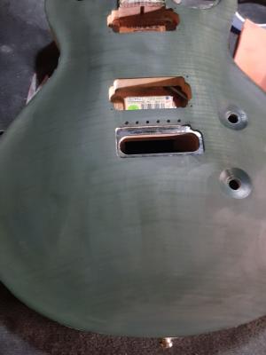

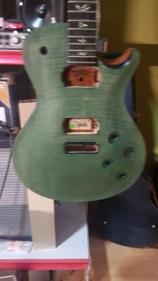

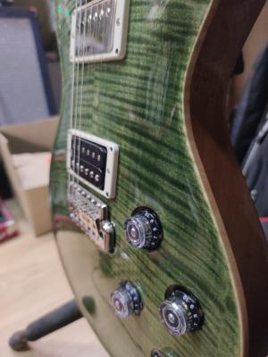

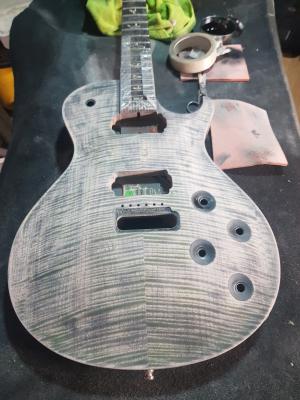

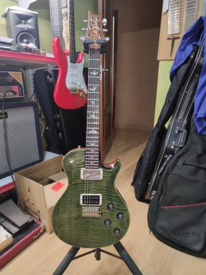

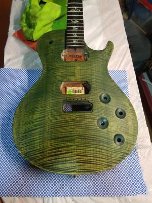

Bue o bues hace tiempo que no pasaba por aquí, en este caso un compañero me trajo una prs para quitar unas manchas en la tapa que al final resulto que era el barniz velado, así que después de hablarlo con el decidimos lijar y lacar de nuevo, pero después de llevarnos la sorpresa de la tapa que tenía se le ha echo un cambio de look , y a quedado mucho mejor que con la pintura original, el proceso, lijar llegar hasta la tapa, teñir la veta, lijar de nuevo, dar tinte diluido del color seleccionado, lijar ara preparar para dar nitro, lijado después de secar nitro, pulido y montaje de nuevo, espero que os guste

Genial Maestro... :aplausos: :victoria: :palmas:

Joe, muy bien la verdad, felicidades.

Oleee!! Muy bien
