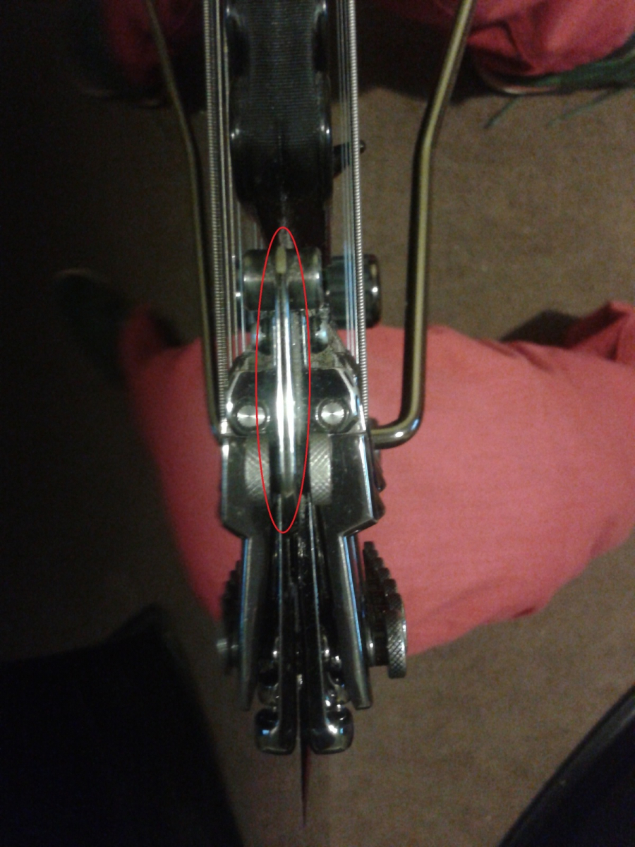

crynof
por el 13/11/2012
Asi mas o menos tengo nivelado el edge zero
(Se refleja un poco el puente en el cuerpo, por lo q cuesta verlo pero lo encerre en un circulo)

¿Le has puesto un calibre de cuerdas diferente al que tenías ya puesto? Quizás sea ese el problema.
En cuanto al puente, debe de estar completamente paralelo al cuerpo, viendo la foto que has adjuntado diria que el tuyo está ligeramente inclinado hacia adelante.
