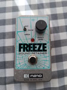

Buenas, pues me he venido arriba y acabo de cambiar el maldito pulsador del EHX Freeze.... De origen no me gustaba con ese clack mecánico al pisarlo, pero ya llevaba una temporada que no funcionaba correctamente....
Así que me di un paseo por internet y vi que las series primeras tienen todas ese problema y ya hay gente que sabe que hacer.... Así que leí un poco, pillé un pulsador SPST y en 5 minutos tenía solucionado el problema....

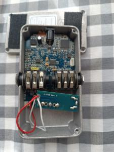

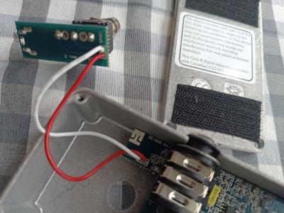

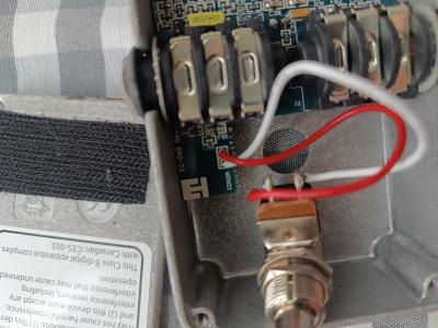

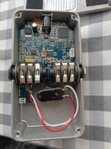

Básicamente consiste en quitar la tapa, desoldar los 2 cables que llegan al pulsador, retirarlo y colocar el otro, soldando los cables.
Os dejo unas fotos del proceso...., pero es muy sencillo y no tiene problema ninguno.....
