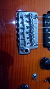

Acabo de adquirir esta guitarra y me disponía a cambiarle las cuerdas y ha sido ver el puente más de cerca y quedarme sin saber por donde cogerlo. El tema es que es un Ibanez T1502 synchronized bridge hecho por Gotoh, pero esta hecho exclusivamente para la serie AZ de Ibanez y en su web no hay manual como si los hay para sus otros puentes. ¿Alguien que me pueda echar una mano?

Compi, creo recordar que es un semiflotante de dos puntos no?..
Suelta alguna foto y te decimos..

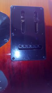

Ahí os dejo un par de fotos, no quiero liarla con mi ignorancia.
cachociego
Yo creo que es igual que en uno tipo stratocaster, no? Se meten las cuerdas por debajo, y salen por el puente y a Laa clavijas... al menos eso me parece a mi

Curioseando eso también me ha parecido a mi, pero yo solo he manejado Tune-O-Matic y Floyd Rose y no queria intentar nada antes de confirmar.

No tiene ningún misterio socio.. Para que te sea más fácil si no entiendes y no cambiar la tensión de los muelles ni tener que sujetar el puente, ve quitando de una en una y las sustituyes.Quita la tapa trasera y las sacas con mas facilidad,entras desde atrás..

#1 A mi también me parece que se cambian las cuerdas como en el de una strato, sino no tiene sentido que la tapa de los muelles tenga esa raja justamente por donde se introducen las cuerdas.
