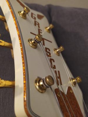

El encordado yo lo hago "de bloqueo o candado“ una vuelta por arriba y el resto por abajo, la propia presión de las vueltas bloquea la cuerda. Lo ideal es hacerlo con pocas vueltas. Dejo una imagen por si no se entiende a qué me refiero.
index.php?controller=forum&action=view_attachment&attachment_id=167946
