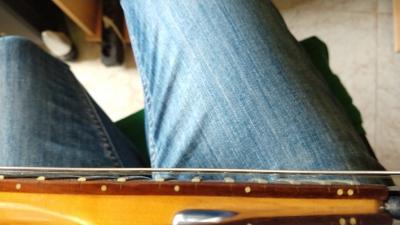

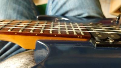

Muy buenas a todos,
después de muchos años con la guitarra guardada en su estuche, saqué mi vieja ibanez (RG 270) y me he encontrado el mastil inclinado hacia adelante.
He ajustado un poco el alma y el puente, porque la altura de las cuerdas era excesiva, y ha mejorado bastante, pero el mastil sigue inclinado. El alma la he tensado un poco, porque también estaba floja, hasta que he empezado a notarla más dura, y no he querido forzar.
Me da la sensación que la inclinación del mastil ha mejorado, pero no se si son imaginaciones mías. Entiendo que el ajuste del alma no tiene que ver con la inclinación del mastil.
Teniendo en cuenta que es una guitarra barata (aunque para mí gusto el mástil es supercómodo) veis factible comprar un calzo y ajustar yo mismo?
Es algo que no he hecho nunca, y no tengo ni idea de como calcular la altura que necesito. La otra opción seria llevarla a un luthier, claro y pagar.

Lo que te han dicho, tiene pinta de estar flojo de la parte más alejada del cuerpo, prueba a apretar los tornillos, incluso desmontalo y vuelve a ponerlo entero para comprobar que las roscas no se han pasado.
Como referencia, tiene que ir paralelo al cuerpo, y a la altura de la parte que está más baja.

El alma se ajusta hasta que el relieve del mástil sea adecuado. El que se ponga dura no es parámetro. Con esas imágenes no se aprecia la concavidad. Quizá aún halla margen.

Correcto, no tiene nada que ver, en mis stratos también está el mástil así ligeramente inclinado, eso me permite un ajuste en el que pueda hacer bendings de 2 tonos en los trastes altos sin que mueran las notas, mide la altura de la cuerda en el traste 12 y en el 24, eso es lo importante que la altura en el 24 no sea menor que en el 12, si acaso ligeramente superior, tanto en la primera como en la sexta cuerda, si es así ese mástil no necesita calzarse, y probablemente ajustar por otro lado.

Poner una calza es muy fácil. Afloja las cuerdas, desatornilla el mastil y coloca un trozo de cartulina en el zoque en la parte que pega con el cuerpo. Si no es suficiente repite operación y dobla la cartulina por la mitad.
Eso te da una idea si el calzo te va a solucionar el problema.

Bueno, finalmente ayer encontré un ratito y desmonté el mastil. A simple vista parecía todo correcto, así que volví a montar para ver si me quedaba con la misma inclinación, y volià, ha quedado completamente paralelo al cuerpo. Así de fácil.
Así que de momento, problema solucionado (ahora solo me queda ajustar alma y puente, y mirar como arreglar trastes, que están planísimos, pero ya será en próximos capítulos).
