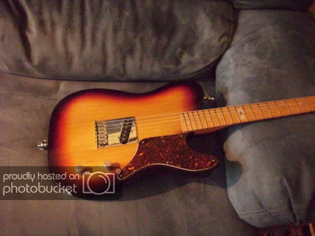

quedo exelente tu telecaster....el sunburst me mato...voy a seguir el hilo para ver como queda ....salu2s desde chile..

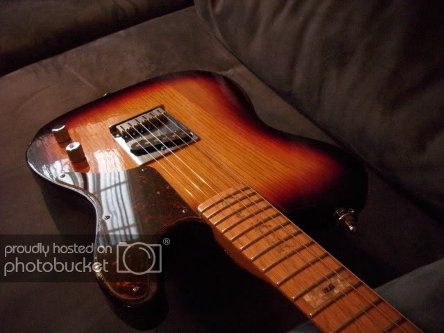

Me queda montar la guitarra pero me falta por venir alguna pieza :|
Raúl
por el 18/09/2011

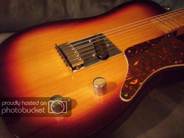

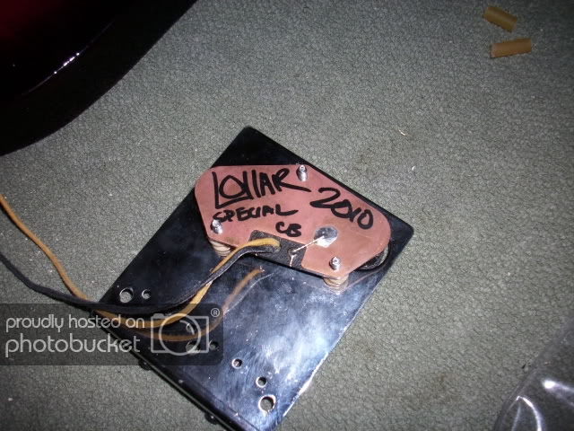

El puente un fender de american standard,con una lollar special

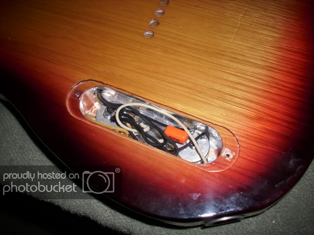

Y la litrónica,hay poco sitio pero si la colocamos bien cabe de sobra
Van dos potes cts de 250 con un orange drop de 0.47.
Ya me queda menos :wink:

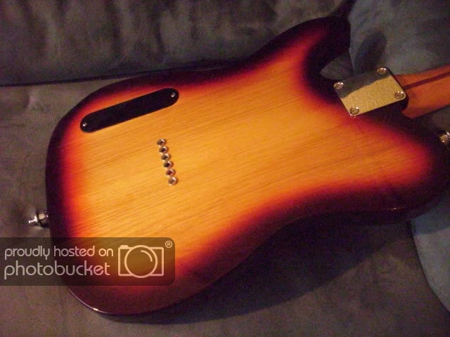

Es nácar sintético (nácar acetato) de lo que se hacen las peinetas...Pones la figuita a cortar y se corta con una serreta de marquetería...No es difícil aunque requiere tiempo
Donde se puede comprar nacar sintético? ¿existe abalon sintético también? y ya puestos, las cavidades para los ferrules como los has realizado? (es que ya me estoy preparando para mi proyecto) saludos.

Va quedando preciosa.

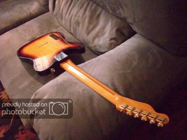

La veta del roble es espectacular :okis:

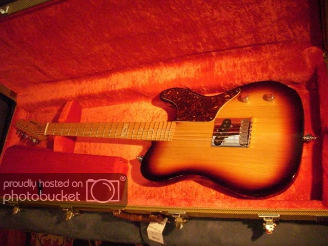

El nácar sintético lo puedes comprar en tiendas de manualidades,como os he dicho es usado para hacer peinetas y esas cosas.para los ferrules he usado un molde de DM sobre el que he hecho los taladros previamente,y con un taladro de banco me es fácil...Lo de la veta...son cuatro tablas pero parece una....La tengo montada y sonando pero me faltan los botones de los potes....Es un sonido muy contundente rockero nada guarro cuando lo he puesto en el canal de más ganancia del AC30 que tengo...y en límpio suena muy bien...Pero no es el sonido vintage de una telecaster...(clarito) es más espeso por la lollar special que lleva

La ES330 me ha eclipsado el acabado de ésta otra acabada.... :oops:
