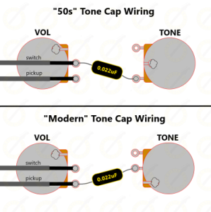

Soy nulo en electrónica, quiero hacer en la tele lo que sería el cableado 50s de las Gibson (donde al bajar volumen no pierdes tantos agudos).
El esquema en la Gibson viene a ser este:
index.php?controller=forum&action=view_attachment&attachment_id=205629
Básicamente el condensador de tono va desde el “lug” central del pote de volumen al lug de abajo del pote de tono.
En la tele basta con hacer lo mismo? Mover el el cable dle condensador para que vaya de la patilla del centro del vol a la de abajo del tono?

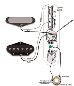

He googleado y me sale este diagrama que si no me equivoco es eso mismo. Es correcto?
index.php?controller=forum&action=view_attachment&attachment_id=205632
 Es que no tengo ni idea de electrónica ni herramientas y es por decirle al luthier lo que quiero. (Y que no se confunda con lo que llaman Fender 50s wiring que es otra cosa completamente distinta, lo de la pastilla delantera sonando oscura como un bajo y todo eso)

Lo que dices es totalmente correcto, basta con conectar el condensador a la patilla central del pote de volumen, el esquema que has puesto te vale perfectamente. Para mi ese esquema es la mejor manera de cablear una telecaster.
