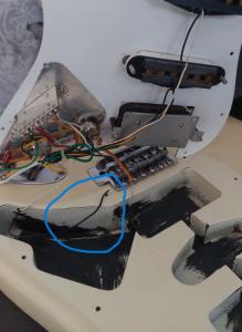

Buenas, es una Squier coreana, de hace unos cuantos años.
Tiene dentro este cable negro suelto, es uno de los dos que vienen desde la clavija.
Me podría alguien decir dónde debo soldarlo?
Gracias.

#1 Sí veo bien y es el que viene de la garra del puente se suelda a masa en uno de los potenciómetros.
yodaferth
por el 06/01/2024
Sí es del jack de salida a una de las patillas del pote de volumen o a masa, depende de cual esté suelto.

#3
Gracias, a ver si consigo un soldador y lo intento.
Mil gracias

Creo que es la masa del jack. Igualmente hay que soldarlo a la carcasa del pote.
