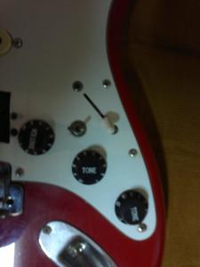

Hola a tod@s:

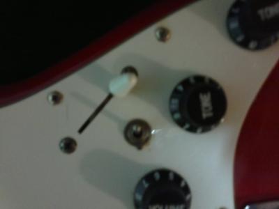

Veréis, tengo una vieja guitarra Fernandes (del 92, + o -, regalo de mi padre). El caso es que quiero remozarla un poco y quisiera empezar por el selector de pastillas, ya que hay un par de posiciones en las que no suena la guitarra, las dos más graves. Lo cierto es que no he encontrado mucha info por la red respecto a cómo hacerlo, y la que yo he visto al menos es para gente con cierto nivel. Ya la llevé una vez a que me arreglasen el problema a un supuesto técnico, pero me clavaron 60 eurazos y el problema sigue ahí. Para que os hagáis una idea del modelo os subo un par de fotillos (Y por cierto, no sé muy bien para qué sirve la palanquita metálica que está sobre el selector. La verdad es que me la instalaron cuando cambié una de las pastillas allá por el 98 y ahí sigue, sin saber muy bien qué hacer con ella).
¡Muchas gracias de antemano y un saludo!

SEguramente hay un calbe que esta desconectado y no hace contacto.
La palanquita metalica debe ser el split que sirve para que tu humbucker al puente seleccione una de las coil, y asi suene como un single coil...Fijate bien antes de apgar, tienes que revisar bin si estas conforme con el trabajo, y mas aun si aqui aprece que quien no tiene ganas de trabajar tiene toda la razon de atender mal al cliente.
Abre el golpeador y mira bien si en el switch estan conectados todos los cables
Tal vez este diagrama te pueda ayudar y si das mas informacion y fotos
saludos

al puente el cable negro dela pastilla que al final es un humbucker se conecta al switch

¡Gracias! Comprobaré lo que dices. Lo del técnico tiene difícil arreglo, ya que hace 3 o 4 años que lo hice, pero bueno. A ver si al menos lo encuentro solución.
