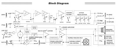

he mirado bien el block diagram del ampli
la salida FX Send podría servir pero no desconecta el altavoz y está antes de un cab sim... pero si conecto un pin en la salida de los auriculares... tachan! se pone en mute el ampli XDXDXD

#4
Si bajas el master tambien deberia silenciarse la pantalla sin modificar lo que envias por el send, no?
