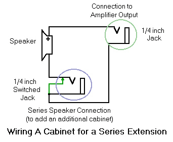

Pues yo lo que tengo para estos casos es un 'enseriador' fabricado por mi mismo en una cajita de plastico con 3 clavijas jack,.
Un jack al ampli, los otros dos a las pantallas que quiero poner en serie. Es lo mas barato y por menos de 10€ te lo haces tu mismo.
Solo hay que conectar los jacks de las pantallas en serie, algo parecido a esto, pero sustituyendo el altavoz por otro jack...
