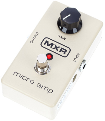

A mi me gusta mucho el MXR Micro Amp, que colorea bastante ¡¡ pero me encanta como colorea!!!
Tiene un solo control, así que es facilisimo de usar.
En la cadena, lo tienes que poner después de la distorsión, así subirás el volumen y no la distorsión.

Tambien tienes el MXR Microamp + que es igual que el que ha puesto Saxocaster, pero incluye dos potenciometros mas para graves y agudos. Yo lo tengo y es una pasada...

+1 para el micro amp de MXR
