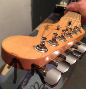

Busco luthier(en Valladolid preferentemente o en otra provincia),que sepa o pueda reparar éste desperfecto de mi guitarra sin barnizar el mástil entero.
Scorpionscar
por el 16/04/2018
Es un toquecito muy pequeño, si eres un poco curioso con estas cosas lo reparas tu mismo, parece que la madera no va teñida, así que sería cuestión de regularizar el desconchón con una lija de 400 y darle laca mate o satinada (en la foto parece que no lleva excesivo brillo). Le puedes dar varias manos, poniendo cinta de carrocero al resto de la pala para que no se afecte, y una vez bien seca la laca es lijarla con lija de agua de 2000 y darle un poco de pulimento.
Scorpionscar
Asier
por el 17/04/2018
Limpia bien la zona con agua destilada y vinagre, con un trapo que solo esté humedecido, seca bien y echa unas gotas de cianocrilato (Loctite), espera que se seque y con una madera pequeña usándola de taco y unas lijas al agua vete lijando la gota de Loctite, primero con lija P1500 y luego P2000 o P2500, limpia con un trapo seco y aplica pulimento sin siliconas... Te quedará como nueva!!!
sonicstage
por el 17/04/2018
#3 por Asier hace 23 minutos
Las lijas al agua van secas o tienen que estar húmedas??
Asier
por el 17/04/2018
#4 Tienen que estar humedecidas, con agua y una gota de lavavajillas tipo Fayry

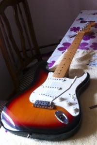

Por cierto,es una Stratocaster American Standard comprada en 2002 nueva,cuál consideras tú que sería un precio justo para venderla?

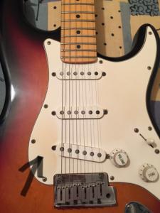

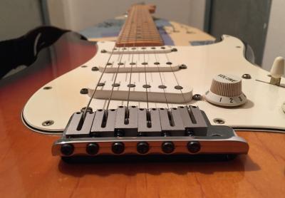

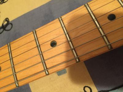

El Mástil,el puente y las pastillas están perfectamente,los únicos defectos que tiene son:esos rasguños en la pala,un golpecín de un mm más o menos en el cuerpo,casi inapreciable,el golpeador con suciedad que ya no sale y las marcas de numeración de los trastes algo gastadas.
Qué precio le pondrías tú a la guitarra?
Le harías algún arreglo antes de venderla?
Voy a adjuntar unas fotos.
Rambotes
por el 19/04/2018
Ahí van unas fotos.
