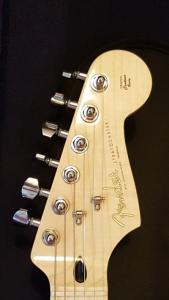

Haz una foto de la pala, para ver las letras originales como son, a ser posible en alta resolucion

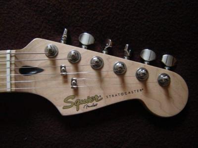

Ejemplo de calcomania al agua. El procedimiento es mas o menos tal cual describe Paco justo arriba. En lugar de aplicada al calor, lo que yo digo se diseña igualmente con el ordenador pero se imprime en film de 0.025 mm y se pega al agua. Despues a lacar y lijar unas veces y pulir despues.
