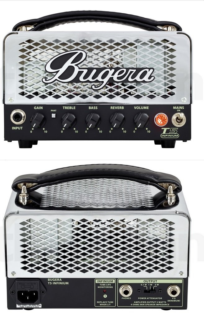

En realidad no. Tiene un switch para cambiar el wataje.
La pantalla tiene que ser mínimo 4 y en éste caso no se debe seleccionar nada.

Es verdad lo que decís, acá en Argentina no es tanta la diferencia y tiene más posibilidades el g5. Pero la duda sigue siendo la misma. A ver si me explico mejor.
El tema de los watts está entendido. Viene el tema de los ohms. En ambos cabezales dice mínimo 4 para el T5, 8 para el G5.
La pregunta es puedo conectar uno de 16 Ohms? Tengo entendído que en amplificadores valvulares debe ser exacto el tema de los ohms.

En el T5 tiene selector para 4,8 y 16 Ohmios

Gracias jmgc. Y para cerrar. Se le pude enchufar uno de 8 ohms?

Si
Muy buenas, estoy interesado en pillar éste ampli, y ando buscando informacion sobre él, pero lo que tú comentas, difiere de lo que parece que ofrece el ampli.....
o tal vez estemos hablando de modelos diferentes ¿¿??
Según se ve en la foto, el selector es sólo para el cambio de potencia. Pero me repito, que desconozco si realmente hay dos versiones de éste modelo, así que te agradecería si pudieras aclararme ésto. Gracias.
