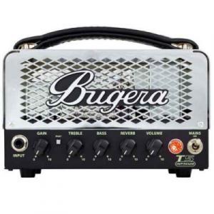

Hola a todos
Estoy fijándome en este amplificador para casa es un valvular de 5 W con reducción a 1W y 0,1W ,parece que tiene buena pinta pero hay muy poca información sobre el en la red y en Youtube ,quisiera si alguien le tiene me diera su opinión en cuanto a sonido ,por lo poco que he visto tiene pinta de ser muy vintage , espero me echéis una mano .

Yo tuve el cabezal Bugera G5 y al final acabé vendiéndolo. Demasiado volumen para casa, poniéndolo incluso a 1W.
Y a 0,1W no lo ponía nunca, no me gustaba nada como sonaba (sacaba un sonido muy sucio).
Sigo pensando que este tipo de amplis no son lo mejor para tocar en un piso con ellos, ya que si los dejas a bajo-medio volumen terminas por no disfrutar de ellos y no les sacas ni el 25% del sonido que pueden dar. Y si lo haces, más tarde o más temprano tendrás a algún vecino llamando a tu puerta.
Ahora, si vives en una casa apartada sin vecinos pues la cosa cambia...

Gracias por tu respuesta Yoanvi yo casi siempre los utilizaré en limpio o con poca ganancia y esta se la daré con un pedal overdrive o distorsión ,por eso creo que a 5W o a 1W si le puede sacar partido y a un volumen controlable para casa , la verdad es que estéticamente tiene buena pinta ,haber si alguien lo ha probado y nos dice como suena.

A mi me gustan mucho estos pequeñines, que si bien como dice el compañero, si les quieres arrear sacan mucho volumen, pero y en caso de este y tirando del previo puedes sacar muy buenos sonidos, y por norma, aunque en caso de este lo desconozco, se suelen tragar los pedales bastante bien.
Yo he tenido un Hayden minimofo de 2 watts que funcionaba solo con válvulas de previo y bueno, no sacaba mal sonido pero se notaba lo pequeño de sus válvulas. Ahora tengo un Mooer little monster BM que tiene un tonazo que enamora y se traga los pedales que da gusto. A un volumen contenido con un greenback de 12" y un mojo mojo delante llega a ser adictivo. Esta claro que si lo que quieres tirar es de la válvula de potencia y disfrutarla vas a tener que tirar de atenuador, pero incluso sin este aunque lo recomiendo, y ciertos pedales, vas a disfrutar de un tonazo, de la dinamica de las válvulas, de lo directo del ataque de la púa. Para mi, y aunque no son lo mas versatil del mundo, si te mola el blues y el rock clásico, se disfrutan mucho.
Ni que decir que también hay en casa un Laney L5 Studio que suena del copón, pero el otro me sorprendí del tonazo del mooer, no se si será por el tipo de valvula que lleva (6V6), y estuve tocando mas de 2 horas, cosa que hacia tiempo no hacía.

#5 pues yo compré el cabezal T5 de Bugera unos días después que hiciera está publicación en el foro ,yo tuve un Bugera V5 durante un par de años y decirte que el T5 es mucho más completo que V5 , en el V5 solo tienes un control de tono para cambiar un poco el sonido en cambio el T5 tienes una versatilidad mucho mayor con los potes de agudos y bajos con los cuales puedes sacar sonidos desde muy vintages a sonido mucho más modernos , el amplificador tiene una dinámica muy buena suena a válvulas por los cuatros costados y además con su botón de boster llega a saturaciones mucho más grandes que el V5 ,yo lo tengo enganchado a una pantalla 1x12 y se nota muchisima diferencia con el V5 y su altavoz de 8" , yo lo utilizo en casa y es una pasada ,pensé en cambiarle las válvulas que traía y de momento se la dejé por que así suena de maravilla , seguro que cuando se las tenga que cambiar el amplificador seguro que mejora con una válvulas mejores .Con el V5 también has hecho buena compra para tocar en casa pero el T5 es otra historia y a mi me encanto . Lo malo del T5 es que no hay ningún vídeo en Youtube que le haga justicia a este cabezal .si ves mi avatar verás el equipo que yo uso con él , cabezal ,pantalla y un triple pedal que es un compresor , un overdrive y un boster.
Al que lo pueda probar en tienda le recomiendo que lo pruebe por que esta fenomenal para el dinero que vale.

Estoy pensando en comprar el Buguera T5 y tengo un Gabinete Marshall JCM 800 4 x 12 con Bocinas Celestion G12T-75 16 ohms
¿Lo puedo Conectar en ese Gabinete?
JMGC
por el 08/01/2018
#8 Si clero que lo.puedes conectar a 16 ohms , la salida que tiene es para 4,8,y 16 ohms.
Martin
por el 08/01/2018
Pero no afecta que sean las 4 Bocinas? Tal vez es una pregunta muy básica pero desconozco si dañe las salidas del Head
JMGC
por el 08/01/2018
#10 lo que tienes que ver a cuantos ohms es la pantalla si es de 16 si se puede
